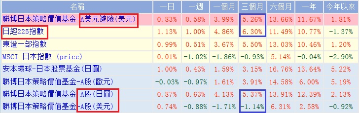

Some funds different from others, they can avoid exchange rate risk.

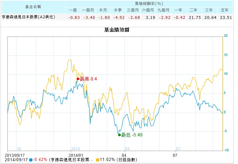

美元計價的日本基金..好慘

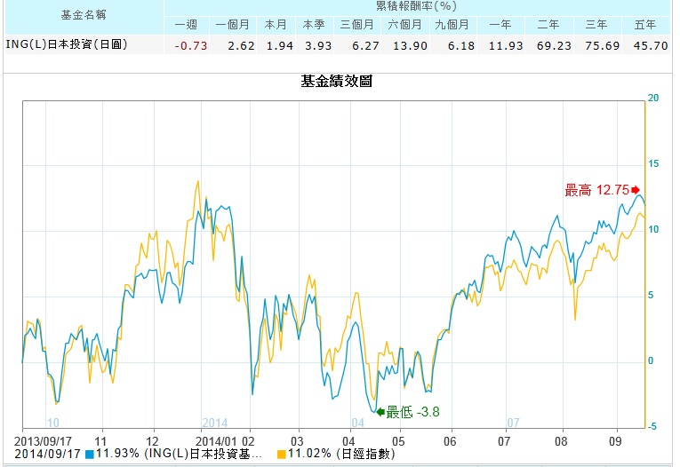

發 表 人 米勒 回 覆 日 期 2014-09-18 23:26:53
回 應 主 題 RE: 日本基金
看看這二檔基金
一個是日元計價日本基金
一個是美元計價日本基金

其實可以比較得出的,基金以美元計價,不代表他有規避匯率風險,要用美元買日股基金,要注意看基金是否有注明"美元避險",這才代表有規避匯率變動風險,能真正賺到價差,印象中只有聯博的有。畢竟日圓跌,日股漲,別傻傻賺價差賠匯差。

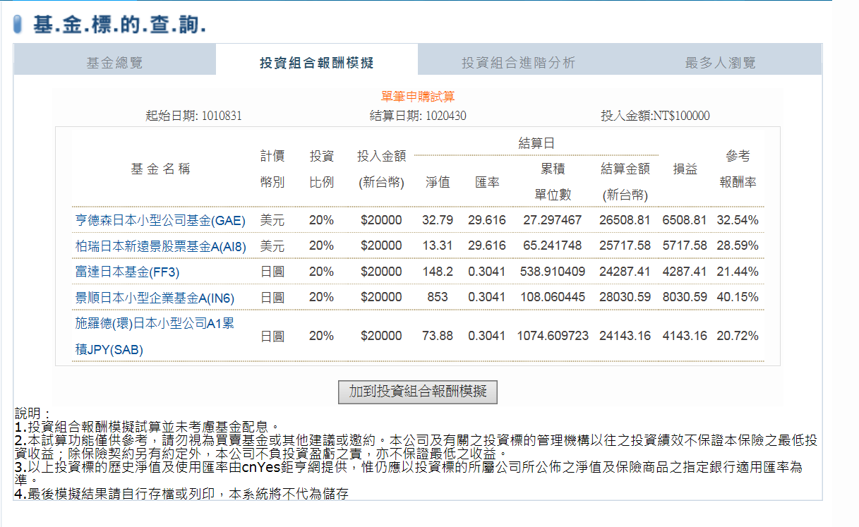

> 又比照老師用模擬,時間一樣是20120831~20130430
> 得到結果如圖示
> 是否又說明 美元計價優於日圓 ;而小型股略勝大型股呢?
同學,老師有說他比較不出來的 , 因為除了日元匯率的變動 , 還有美元的變動
和台幣的匯率
所以是比不出來的 .這陣子是日元好和小型股好啊 !
得到結果如圖示
