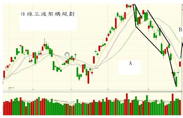

5/9台股的型態出現高檔背離
7688-8439=634x0.382=242
8438-242=8080---掛6月空單8000
當時雖未跌破5日線,但技術圖已發出訊號
繼續放空中,6月put也一直便宜中
從台灣出發往看韓股,韓元,日股,日圓在到美元,美股,最後歐元,歐股
會發現大家站的位置都一樣,也出現相同訊號
5/21開始走跌,其他股市也是如此
從5/15的缺口往下劃下降軌道線,在從8439往下劃,劃出下降趨勢軌道
指數在區間震盪---繼續空
6/14技術圖又出現訊號,指標又出現低檔背離---短多
再看其他股市,也出現相同訊號
台股又反彈,但是碰到5日均線(壓力)打壓+FOMC開會ㄚ柏要減債肇事
美股當晚大跌,隔天全球股市跳水
果然恐慌的影響超大,第二天又跳崖,但指數收盤有拉高--代表有止跌現象
從新再劃線軌道再修正5/29劃下降軌道
6/24開盤開在6/21股價中間,又未跌破前日低點
技術指標又出現背離---短多
但長線是空喔!(週線)
用老師教的方法套上真是將將好,
技術面會領先資訊面+國際消息=最佳組合
從技術面型態,位置,均線--看出方向
選擇權做多,做空就是如此
同學上課後一定要複習,要和同學研討
加油囉!

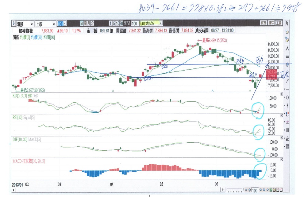

多方大勝!
如下方圖示所算,預計0.382為8000上下,而且價位便宜
從5/24開始掛單8000put,只要回跌到15就進,連續3日都進貨,(預計賣出價為40元)
成本15元(平均價)x50x50口=37,500
尾盤大漲,指數來到規劃位置8000,雖未到40,但覺得要出貨
賣出34x50x50=85,000
David 同學4萬翻成50多萬,是可做到的,端看自己要不要?
賺到的同學們恭喜ㄡ! 繼續加油啦!
等待新訊號,再進場賺!

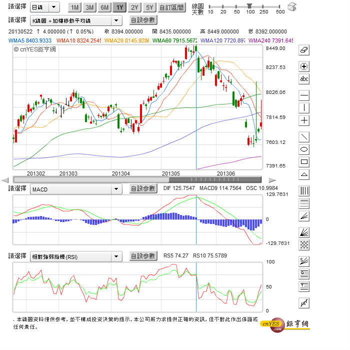

必靈
2013-06-28 20:14:03
RE: 有"圖"可"利"
> 請教前輩,
> 我想練習算,但我從鉅亨網查的數值都不對?
> 必靈所寫的7688 與 8439 的值是怎麼看出的?
> 鉅亨網看到的數據
> 5/22 最高
> 收8349 開8435 高8449 低8392
> 6/25 最低
> 收7608 開7613 高7683 低7580
> 謝謝~
請您往下看,訪客幫我PO的圖檔,上面有清楚的算法
要預測未來走勢,在技術圖發生變化(背離)時+費波南西系數,去算未來的漲或跌
去看put或call的價位,離現貨指數300點為佳,看分時線去掛價
等到真正數字出現還要再算一次正確數字,再來就是等指數來到位
cindy
2013-06-28 14:16:04
RE: 有"圖"可"利"
請教前輩,
鉅亨網看到的數據
5/22 最高
6/25 最低
謝謝~

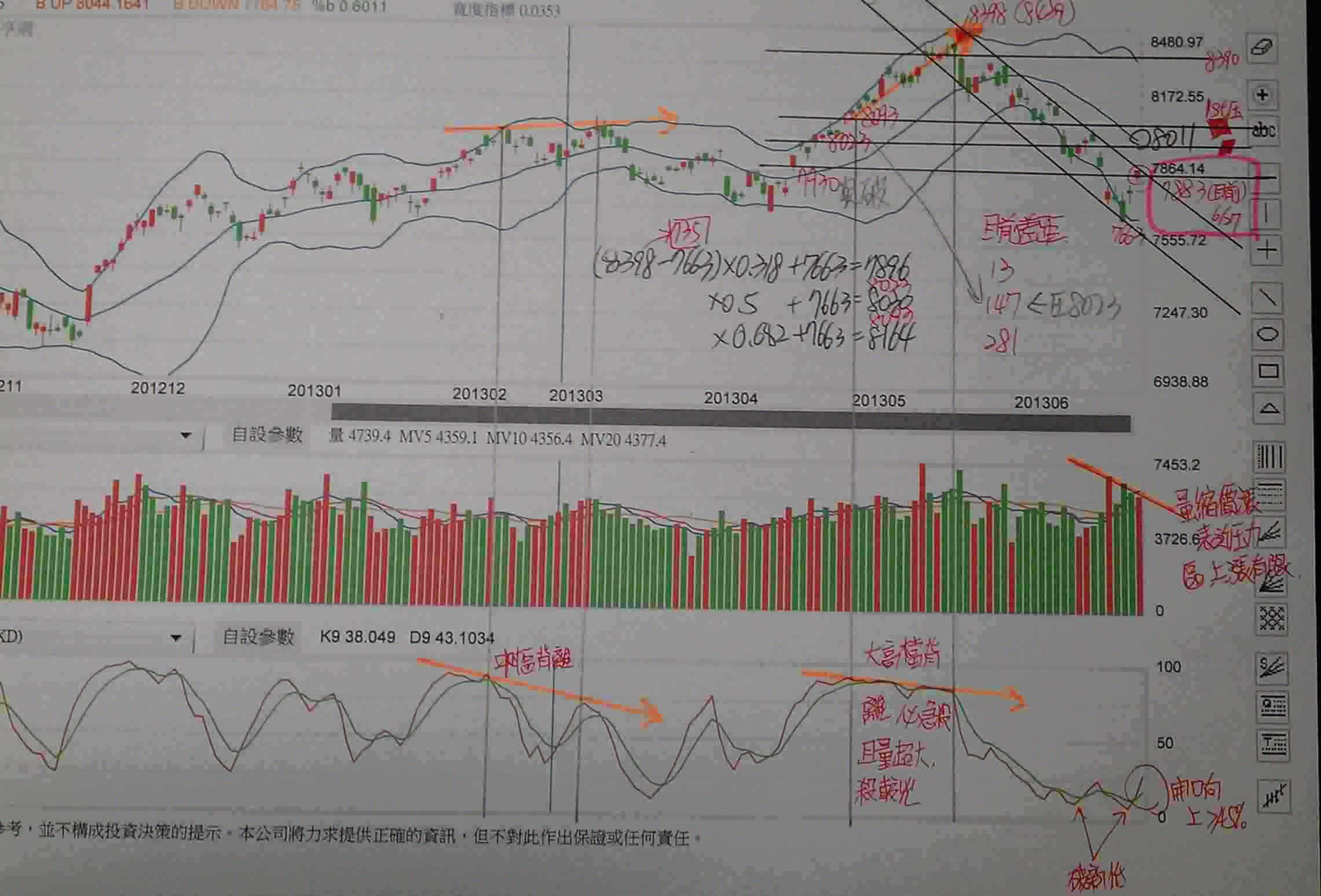

餅乾
2013-06-28 08:49:51
RE: 有"圖"可"利"
> 見圖
我的最高最低設法不對喔~(必靈是正確版本)
但是我提供另外一個想法來計算, 也順便分享我自己畫的...

今天指數站上10日均線,也站上缺口頸線,有支撐……繼續看多!

見圖
