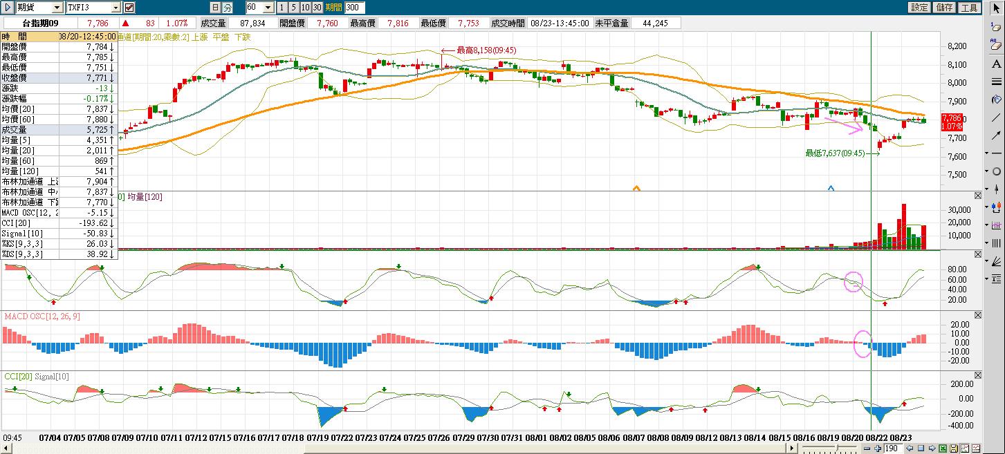

此為虛擬單練習功課
為何08/22會開低,我的觀察從8/20, 60分k
均線 => 從60k觀察反彈遇60均不過
指標 => CCI雖然呈現賣超訊號,但k,d和macd 尚未黃金交叉與翻正
故研判會有一波下跌,不知這樣觀察是否正確,歡迎各位同學一起討論與指教

> 此為虛擬單練習功課
為何開低...
大海這問題問的很好, , 這個大概是所有人都想知道的問題
雖然沒有人可以保證開高或開低..
但我們可以從簡單的指標來猜..
1 當日開盤前短線1 ,2,3 分k線都在高檔死亡交叉
但是20,30,60卻都在低檔黃金交叉..
先行定調開盤後有機會先開跌後再走高或再低下去.只是它直接用開低來而已
2國際方面, 美股, 亞股均呈跌勢...台股在連動性的牽動之下, 很難一直
開高走高...所以在韓股提前我們就開低之下, 美股前盤也跌的狀況下
再度加大了開低(開跌)的機率....
3 你所指的均線是造成很大壓力的原因之一 , 而這也是我參考的重點
4 儘量不要用指標摸頭探底...因為指標全部是落後...計算出來的...
但是, 超賣出現後, 理論上是會有回補的動作, 雖然不知道什麼時候
如果就您所指, 是可能還有一下的跌勢, 但回補的動作會不會在遇到支撐
後就立刻進行反而變成反彈就不知道..所以如果你看對了, 反而應在
盤位開始連拉紅K後先行平倉出場, 以保獲利
5 把日週線的型態可參考大方向壓力支撐...另壓力支撐也要每天計算
你就大約知道隔日最大到哪了...(這點請細細品味......嘿嘿...)

包大海 ...嗯 ? 60分鐘是現在的結論 , 我認同沒過均線
但 , 第一點您有注意到5波浪的下跌走勢 .
第二點您看一下今日的電子類股走勢 , 看必靈姐的圖
第三點您看一下今日收盤 ...kd值與股價 , 有無背離現況 ...
可能您再看一下 . ...可能會改變看法.
